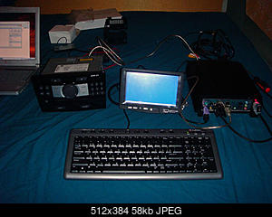

Разобрался с питанием дома (через БП AS-120, аккумулятор остался спокойно жить в машине ), начал ковыряться с настройкой:
ЗЫ. на фото виден разъем БП с выключателем, имитирующим АСС. Был припаян взамен родного разъема БП т.к. вышли непонятки в зверинце: Чип с Дипом такого разъема вообще не знали и ответной части к нему не имели, но, как выяснилось позже, с таким разъемом был занком Бурый Медвед.
