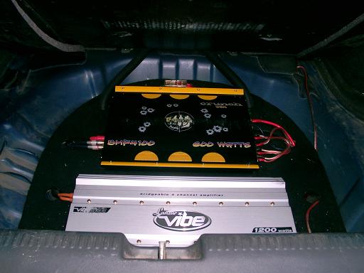

Также установлена тыловая АС и сабвуфер, по началу кажется, что это вариант Free Air, но это не так.
Вид из багажника открывает смысл, хотя, иногда, без объяснений не обойтись. Корпуса съемные полностью - необходимо для перевозки всякого барахла.
За 5 минут можно их снять, а так же и за 5 минут поставить. Не в ущерб герметичности. Установка АС в корпуса значительно повышает качество звучания. Усилители (2 х 4сн) находятся под поликом в багажнике. Под ними, точнее под фальш-панелью - запаска (велосипедка).
