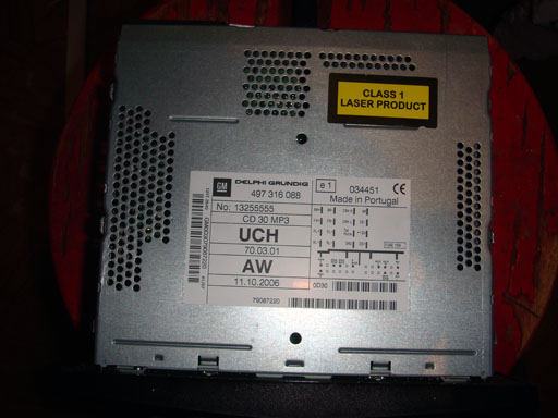

Итак, пока начинка от компа еще в пути я решил заняться препарацией штатной головы. В ролях:
Штатная магнитола Куплена б/у на астраклубе без всяких кодов и прочего. Для справочки - штатная голова в новых опелях "пришита" к машине, чтобы ее поставить на другую машину надо ее на старой машине "отшить", а на новой "пришить" диагностическим сканером. Мне это не актуально т.к. все потроха на помойку все равно...

Дальше была распатронена магнитола. В ней жили такие звери (что характерно, свободного места внутри дофига, все эти потроха могла спокойно влезть в 1-din голову):
