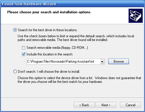

Собственно вот так выглядит процесс установки.
Фоты форум к сож. втыкает автоматом, так что комментарии пишу сразу.
1. Запускаем инсталлятор setup-1.9.17.exe, инсталлируем программу.
Собственно она уже должна запуститься. Windows с некоторой задумчивостью инициализирует вебкам, порядка 5-15 сек.
2. Втыкаем устройство
3. На запрос, ничего не ищем а сразу инсталлируем из папки
C:\Program Files\Novorado\Parking Assistant\inf
4. Если во время установки возникнут сомнения (типо неподписанный драйвер или что то не нашел) еще раз его тыкаем в папку
