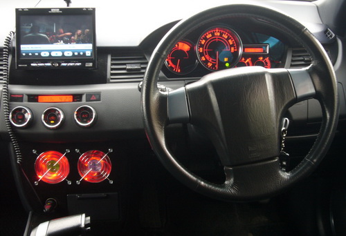

Все началось с того что поменял машину и решил поставить магнитолу с mp3 и usb, через 3 дня так и сделал, но наверно в магнитоле оказалось слишком мало кнопочек, поэтому озадачился установкой CarPC.

Монитор. Место установки должно наиболее комфортно для просмотра. Разглядывать навигационную карту отрываясь от дороги для меня неприемлемо. Так как штатное место магнитолы находится низко – демонтируем бардачок и ставим вместо него моторизированный монитор с сенсорный экраном и прочими интересными дополнениями.
Системный блок. Изначально собирался на базе обычной mini-atx платы + 2.5 дюйма HDD + блок питания M2, самодельный корпус из оргстекла, остальное все стандартное.
На время положил системник под передним пассажирским сидением. Тестировал свой первый автокомпьютер пару месяцев. Несмотря на то что все работало отлично, смущал незаконченный вид. Место для 2din магнитолы пустовало, поэтому перебираем комп на mini-itx и ставим на место магнитолы. Привод мне не нужнее совсем. Клавиатурой пользуюсь очень редко, для этого под руль выводим 2 usb порта + на всякий случай кнопку выключения. В суровых сибирских условиях полезно поставить терморэле которое разрешит включить компьютер только когда салон уже прогрет, иначе при – 15 HDD чаще всего не стартует.
Все вопросы со звуком разрешились двумя усилителями, штатными динамиками и сабвуфером. Можно сказать что все! Работает! Конечно не обошлось без камеры заднего вида и usb камеры обгона, телевизора, GPS навигации и GPRS интернета.
Естественно в процессе установки пострадал интерьер машины, чтобы вернуть «товарный вид» Пришлось изготовить рамку под монитор и 2din отсек (попутно решилась проблема с охлаждением). Для этого освоил флокирование. И вот результат.
