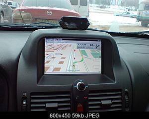

Привет! Я на буднях в Нижнем. Фальш-пол есть, конечно, 6 мм фанера-карпет, очень удобно. На первых фотках его край видно.
По звуку:
Магнитола: Pioneer 88RS,
Усилители: Helix DB-4 - поканалка на двухполосный фронт: Мидбасы: Hertz Hsk165L, твитеры: Morel Mt-23
Сабовый усилитель: DLS MA23 на 12" Hertz ES300 в самодельном фанерно-стеклопластиковом ящиГе "Стелс".
Межблочные кабели самодельные на основе шнура Klotz MC5000.
С компа звук пока по простому заведен на AUX-вход магнитолы.
Хотелось бы реализовать проканалку-трехполоску, но нет пока средств на соответствующий "Clarion HX D2".
С другой стороны - как системка играет мне нравится, и как известно, нет пределов совершенству.
На фото виден переключатель питания вкряченный в пепельницу (она мне без надобности): режимы - 1. Включен по ACC, 2. Включен всегда, 0. Выключен.
Модем "SkyLink" пока временно в этом месте, позже переставлю в свободное место за монитором.
Ну и хаб тоже видно - зелененьким светится.
Навигация: CityGuide (лицензия) - на фото, GisRx, GarminPC. Чаще пользуюсь первыми двумя.
Приемник GlobalSat ET-332 - классная штука, заводится "бегом", не пропадает, прием отличный всегда.
Телефон работает через "Parrot 6100" независимо вообще от каких-либо компонентов CarPc. Звук выведен напрямую с "Parrot" на тыловые динамики, которые больше никак не используются.
При звонке магнитола уходит в режим "Mute".
Удобно. Нет никакого желания сопрягать телефон с компом.
