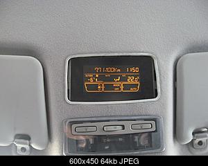

По монтажу монитора сообщаю следующее:
Авто, конечно, как по заказу создано для монтажа 7" моника.
Трудностей не возникло. Снял родное "табло", перенес его с удлинением проводов вместо очечника на потолок. Монитор отлично встал с помощью небольшого куска жести.
На первом фото родное табло Альмеры и монитор, который его заменил на почетном месте.
Кстати, за монитором замечательная закрытая ниша в которой у меня расположена GPS-антена, скоро засуну туда же SkyLink-модем и Wi-Fi-модем.
Вариант расположения родного табло как у RGrin рассматривал, но отклонил по двум причинам:
1. Не вижу на родном табло параметров, которые мне были бы постоянно нужны перед глазами. Управлять климатом могу вслепую. Часы есть в CarPc, а температуру наружного воздуха и расход топлива можно раз в несколько минут посмотреть и на потолке, стоя на светофоре без вреда для безопаности движения. Жаль только "очечник". Удобно было...
2. Не хотелость возиться со смолами-пластилинами-шпаклевками.
Осталось сделать декоративную рамку на "очечник", чтобы прикрыть дыры.
Кто-нибудь посоветует технологию, чтобы смотрелась не колхозно?
