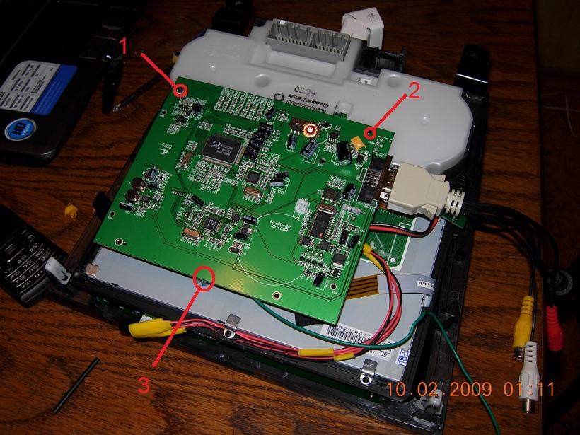

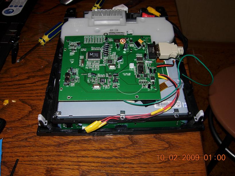

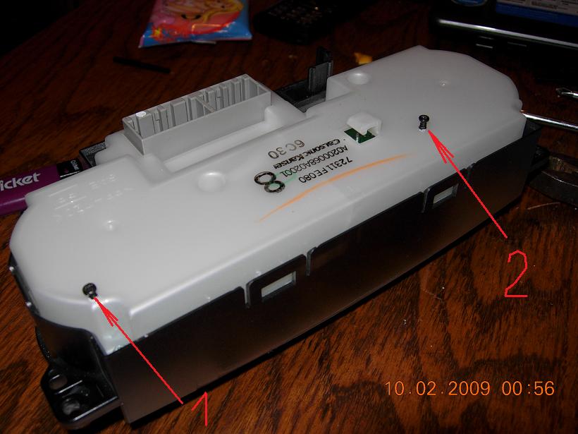

Сверлить не надо и разбирать климат тоже нестоит, растояние от пластика климата до внутренней платы огромное не чего не повредишь, решение классное, делаем ножиком две маленькие дырочки, вкручиваем шурупы (остались от корпуса), из подручных средств делаем проставку между платой и железкой монитора (на верху платы нет дорожек, все цельно) клеим 2х компонентным клеем (поксипол) и все. (Не клеим поксиполом- плохо для перепада температур, читем далее!! Отредактированно!!)
