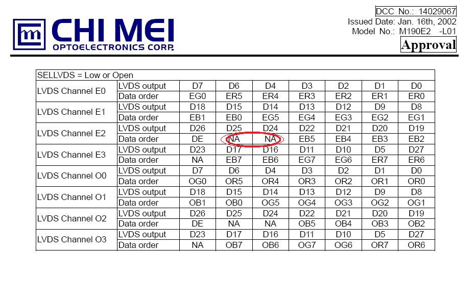

Han2001, вот картика из пдф на матрицу что стояла на этом контроллере. Как видите там в каналах Odd2 и Even2, тока DE.
Ещё там есть примечание, что матрица работатет в DE-mode. Что это зарежим конечно не описывается. Поповоду софта, счас запакую и выложу что есть. Скачал с сайта производителя MTV412,312 чипов, но не разбирался ещё. Прогарамиится вроде по обычному комку.
