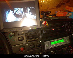

Сегодня проверял корректность работы БП М2-АТХ. БП был выставлен на режим "Р1" (А=ON, B=OFF, C=OFF, D=OFF). Результ - НЕУД.
При "тесте" ничего не замерял (ток потребления и т.п.), просматривал видео и прослушивал музыку.
Начал "тест" около 17.00 (это действо сопровождалось употреблением пива), примерно в в 20.00 меня одолели "смутные сомнения", и я попытался провернуть стартер (в наличии маршрутный компьютер, но напряжение в сети на тот момент я не запомнил). Он (стартер) провернулся около 3 сек и умер... Комп отключился и перезагрузился.

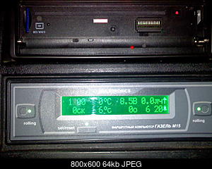

Продолжил просмотр фильма. Прошло 58 мин. Напряжение на АКБ в тот момент - 9,7В (согласно показанию маршрутного компьютера). Еще через две минуты попытался провернуть стартер. Разумеется, безуспешно. Напряжение АКБ - 8,5 В. Комп, как ни странно, не отключился.

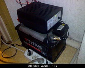

Результат очевиден - АКБ на зарядку!
Менять БП по гарантии? Или стоит довольствоваться тем, что БП нормально запускается и нормально выключается, при прокрутке стартера комп не отключается?
