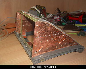

Далее намеревался залить все монтажной пеной (согласно рекомендациям).
Залил, оставил.
Пришел посмотреть минут через 15, как идет процесс.
Пена вся сошла вниз и висела лохмотьями (задувал в меру, без излишеств). Пришлось снимать, отдирать всю пену. Местами она отвердела, местами висела как куски незасохшего клея. В процессе избавления от кусков незастышей пены испачкался, обматерился... Убил в итоге на чистку часа 2.
Позже еле отмыл остатки пены с рук растворителем.
Вот ящик после чистки:

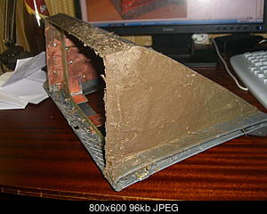

Результаты во всех отношениях меня не порадовали (мягко говоря), и поэтому решил отложить эксперименты в этом направлении.
