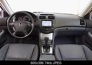

Конечно идеально было бы сделать так:
но одна голова БУ из штатов тянет на $2000, и сколько уйдет на доработку, неизвестно.

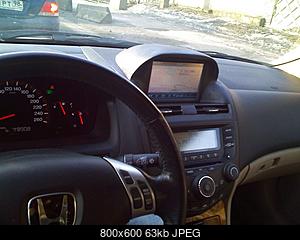

Что получилось в итоге:
