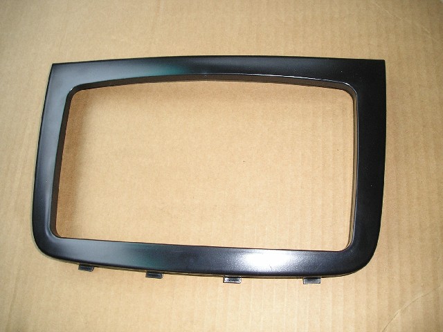

Для творчества, за основу была взята штатная рамка.
Для ее переделки, чтобы авто не выглядело раздетым, так как предполагал, что этот этап сильно затянется, купил новую штатную рамку и начал ее подстраивать под монитор PCM-800, который предварительно приобрел.
Сначала определил рабочие границы видимой части экрана и внешние установочные размеры матрицы, для чего, соответственно, пришлось разобрать монитор на фрагменты. По полученным размерам вырезал из стеклотекстолита плоскую рамку с внешними размерами по габаритам матрицы и с внутренними размерами соответственно по видимой границе. Изготовленную рамку вклеил в штатную на ПОКСИПОЛ, для чего по ходу дела пришлось немного попилить штатную рамку, в основном внутренние ребра жесткости, которые мешали изготовленной рамке лечь в одной плоскости.
