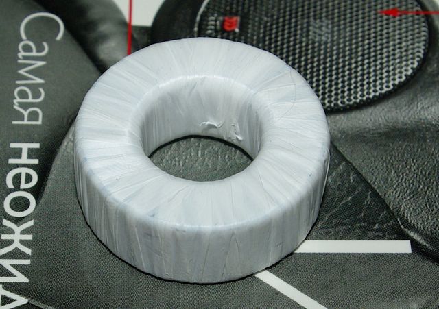

Перемотал транс, предварительно обмотав кольцо фум-лентой!
На всякий случай. Впаял.

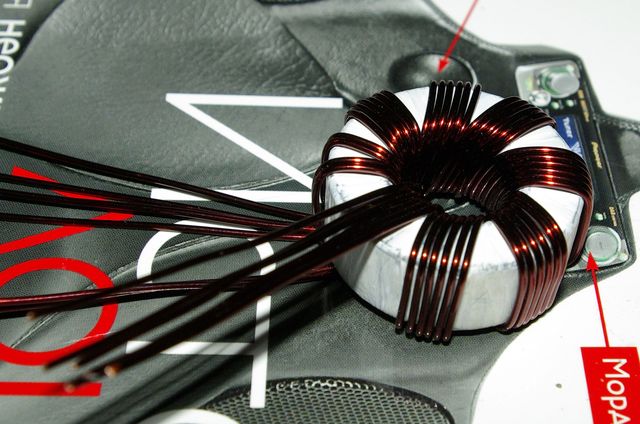

Меня только, все-таки смущает, что реально кол-во витков - не 4х6+2х8, а разное по разным обмоткам из-за перекидывания провоодов. Т.е. почти 7 и 9, хотя до впаивания - 6 и 8, ну может с небольшим хвостиком.
Проверка платы и пробные пуски - завтра, т.е. днем . Сейчас спать...
