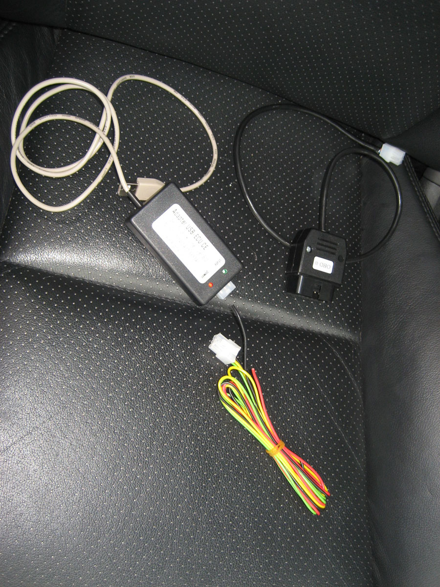

Установка ОБД-2 и подключение кнопок на руле. стрелкой показан провод общения с шиной. (K-line) К самой колодке подключил только один провод (K-line) "+" и "-" взял с "ACC"
