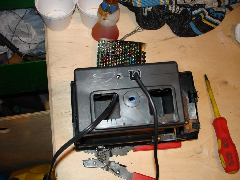

Выкладываю как оно все стало в машине. Как было до инсталляции показать не могу, потому как не фоткал, как и сам процесс. вчера приделывал преобразователь 12>5В 5А

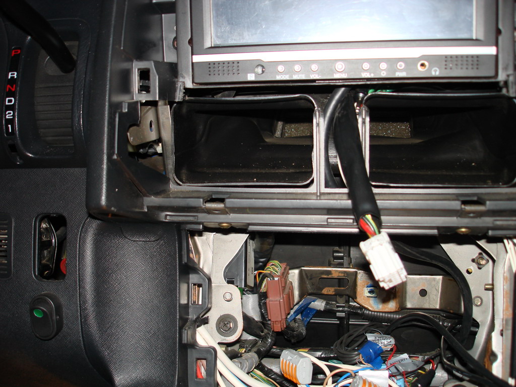

разбирал торпедо, заодно фоткал. Фотки не очень т.к. дело было ночью.
Вид попилянной торпедо с куском железяка в виде кронштейна установочной рамки моника

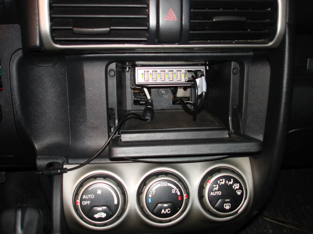

7ми портовый активный хаб юсб просто сам просился в верхний бардачек, туда же скоро встанет Аверовский тв/фм тюнер

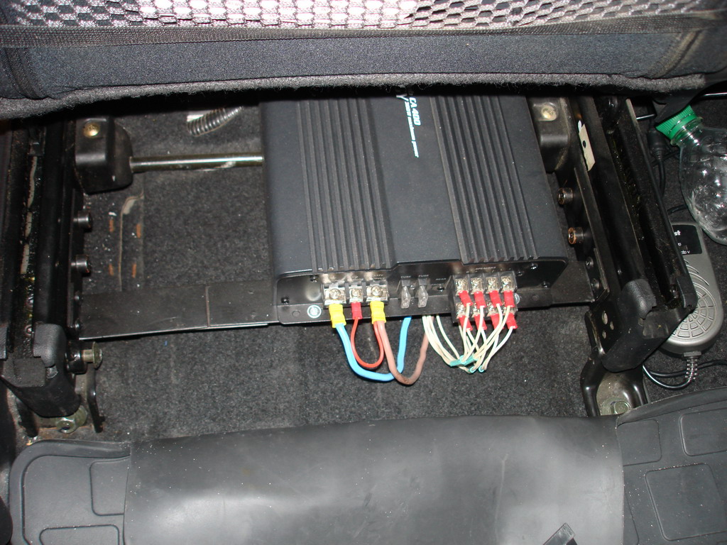

а эт моя гордость - кронштейны для усилителя под водительским сиденьем. В кресле не просверлил ни одной дырки, использовал наделанные заводчанами, даже болты черненные нашлись
тут правда головы болтов блестящие, но тоже сносно)))
