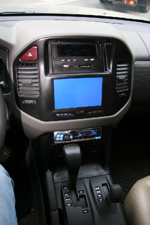

Проект мой начался 2 года назад и совсем не с установки PC, а с модернизации звука в автомобиле. В один прекрасный момент родная магнитола встала на код и было решено коренным способом все поменять. Был установлен ресивер Alpine CDA9812RB с ченьджером, усилитель HiFonics серии Zeus 6 канальный, саб в самодельном корпусе JBL 1200, фронт Focal 165 VR и наконец тыл остался родным. Затем решено было модернизировать головной свет, вставив биксеноновые модули хелла. И вроде бы все устраивало, но в одной из командировок был потерян навигатор что собственно и спровоцировало к установке PCcar. Огромное спасибо Вашему сайту, подчеркнул много полезного для себя.
Начало проекта:

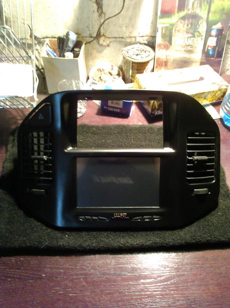

Многие начинают с покупки комплектующих и настройки их.... я начал с монтажа переделки торпеды.
Главной задачей было сохранить существующую аудиосистему, во-первых, не возникает проблем с радио, во-вторых, не возникает проблем прослушивания музыки, не запуская РС. Так как монитор был выбран Lilliput, возникла необходимость переделки центральной консоли.
1) управление климатом переехало на место прикуривателя и пепельницы.
2) монитор вживлен на место климата и ресивера.
3) Ресивер перенесен на место бардачка.
4) В карман под ботовой компьютер был внедрен картридер.
5) Управление подогревом сидений перенесен на место 1 подстаканника возле центрального бардачка.
Александр.
