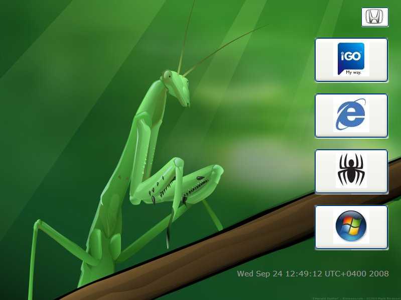

Посмотрел я на InCar Terminal, скачал RR и CF, даже CarLos посмотрел, но в итоге понял, что скин менять довольно муторно и написал себе за сегодня лаконичный и строгий фронт-энд на html (Active Desktop). Назову его Genosse frontend. От процесса получил немерянное удовольствие
Получается, что при загрузке вместо обоев я вижу активную страницу, на которой есть кнопки. Кнопки запускают:
  1. iGo,
  2. открывают страницу с кнопками, настроенными на избранные ссылки,
  3. Пасьянс Паук,
  4. Проводник.
Со страницы ссылок на избранное кнопки запускают IE на соответствующие сайты.
Скриншоты прикладываю. Если кому интересна технология - с удовольствием расскажу. Его легко переписать на запуск других программ и можно легко поменять фоновые картинки.
