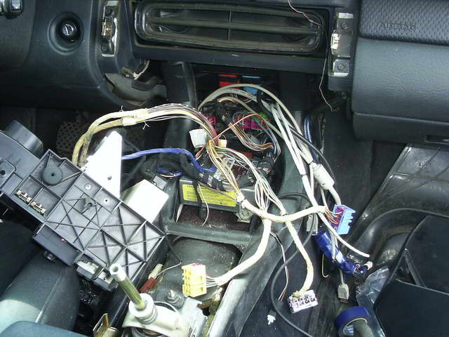

Ну вот наконец-то я решился выложить свой проектик, не до конца доделанный, но все же
сильно прошу не пинать.
как известно в узких кругах карпутерщиков, имеющих в пользовании AUDI в кузове С4, проблема стоит во вкорячивании моника. в первоначальной задумке был in-dash монтор. но это, как мне показалось, не закончено как-то выглядит. поэтому жаба была придушена, чему способствовала смерть 7"-го in-dash монитора, и был куплен на всем известном здесь сайте (кстати им респект за оперативность) 8"-й lilliput и понеслась по новой. рамку ваял из двери от ATX-корпуса (буду наверно чуть-чуть переделывать, надо будет по-другому решить вопрос с креплением рамки).
собстно так
прошу камнями сильно не закидывать, советы и предложения выслушаю с удовольствием
