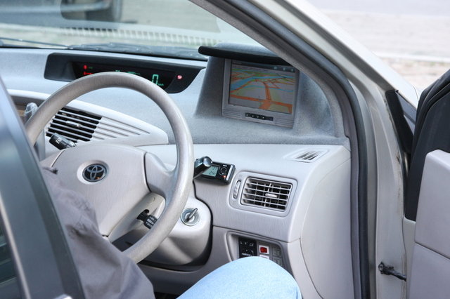

Centrafuse ушла в историю. На её месте прочно обосновался RoadRunner.
ПО навигации: CityGuide CarPC и iGO.
Для записи видео установлен usb'шный Pinnacle Dazzle, аппаратно закодированный в divx поток пишется на диск при помощи CamGrabber'а.
Для просмотра AVI-файлов и DVD-дисков используется KMPlayer - только он на моем слабеньком компе успешно работает на втором (штатном) мониторе быстро, плавно и без дергания картинки в параллель с RR и навигашкой, запущенными на первом (дополнительном) мониторе.
Была проблема с CityGuide - эта программа настолько тяжело написана, что на моем компе при перестроении маршрута и больших движениях карты (например, её поворот) музыка, которую winamp проигрывал через встроенную в MB звуковушку, иногда запиналась. Мне это очень не нравилось, но любая игра с настройками/приоритетами/драйверами не давала желаемого результата... Отказываться от CityGuide не хотелось, равно как не было достаточного количества денег и времени для апгрейда системника... Выход был найден - куплена и установлена usb'шная звуковуха Creative SB ConnectU - звук запинаться перестал, вопрос снялся.
Хотелось победить еще две задачи:
1. Вывод звука от навигашки только вперед к водителю (в идеале как на штатных системах - в колонку водительской двери).
2. Возможность независимой регулировки уровня звука для музыки и навигации.
Решил так: весь звук (музыка и видео) выводится с внешней звуковой карты через штатный усилитель на автомобильные колонки. А звук от навигашки через встроенную звуковушку выводится на встроенный в доп.монитор динамик. Звук получается, правда, как из рации... Зато теперь поставил автоматическую нормализацию в винампе и можно слушать музыку иль смотреть фильмы, вывернув регулятор громкости на полную катушку, без страха потерять управление от оглушающего "выстрела" предупреждения о предстоящем маневре - теперь музыка идет через акустику автомобиля, а голосовые предупреждения о маневрах - через "пищалку" доп.монитора.
Забыл про фотку козырька... Спасибо johni за фотку (правда, фотка старая - там еще центрифуга видна)
Заодно поменял цвет флока со светло-серого на черный на центральной накладке вокруг спидометра - чтобы не отсвечивала в вечернее время в ветровом стекле и для гармонии с козырьком, который тоже покрыл черным флоком.
