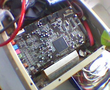

Неа печатки нету! Просто разметил и резаком по линейке и спаял паралельно !
Решил проблемму впаяв PCI ререходник прямо в мать, выдрав старый!
Щас звукавуха лежит не паралельно а под углом в 10-15 градусов!
Проблемма отпала ! Считаю такой ход как наилучший
