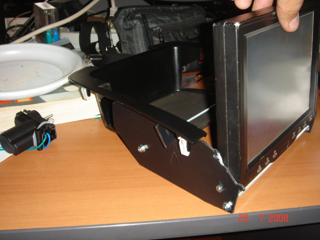

Итак продолжаю! Прикинув как это все будет выглядеть не выезжаюшим я понял что это будет конкретный колхоз. Так что решено делать монитор "встающим со спины". Все пока что на "соплях" но общий смысл понятен. Крышка бардачка пока снята, корыто порезано до неузнаваемости. По бокам два листа черного пластика порезаны и загнуты по месту.
В качестве поперечин крепящих монитор использованы длинные шпильки М4 - продаются по метру в магазине крепежа. Внизу корпус монитора просверлен насквозь и тоже вставлена шпилька - она является осью вращения монитора.
Примерно так монитор находитмя в открытом положении:
сверху:
Тут по задумке будет находится привод монитора:
Привод представляет из себя самый обычный "доработанный" актуатор двери. Из него выкинуто все кроме корпуса и двигателя. Корпус тоже подвергся "модификации" для уменьшения размера. Все шестерни выкинуты.
Большая белая шестерня из разобранного сидирома. В нее вживлена хитрая гайка из магазина крепежа, изначально думаю она предназначена для вбивания в дерво или ДСП и имеет острые "зубы". Вот она же вживленная в другую шестерню.
Принцип работы такой - мотор вращаясь, через шестерню крутит гайку, выдвигая ось толкателя, которая представляет собой ту же длинную шильку на М4. Для примера показана маленькая шпилька. В работе будет использована длиннее.
Приемущество данного привода:
1. Большая сила. Рукой остановить не удалось
2. Автоматический тормоз. Т.е если двигатель не вращается, то ось довольно надежно заторможена, следовательно отпадает необходимость в дополнительной фиксации монитора в поднятом положении.
Из замеченых минусов:
1. Как ОНО ШУМИТ! Это что-то. Еще будет смазка и если что можно обклеить "шумкой" )))))
2. Подозреваю что будет сильное трение. Возможно придется изготавливать цельную шестерню в резьбой.
