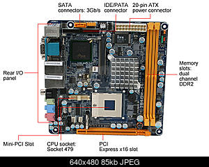

Мать: Biostar I94GM-I4 - 189 EUR

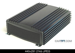

Питание: M2-ATX 6-24V DC/DC (160W) - 62 EUR

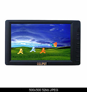

Монитор: Lilliput EBY701 7''

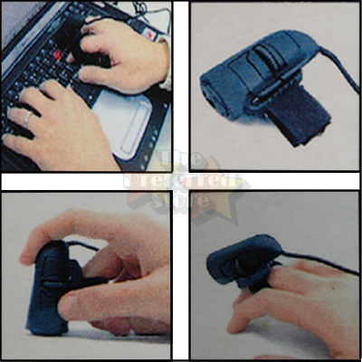

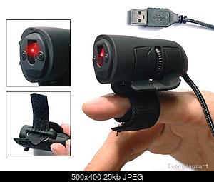

Сейчас мышь-напалечник:
