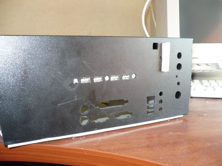

1. Задняя стенка корпуса. Пластик + бормашинка + напильник.

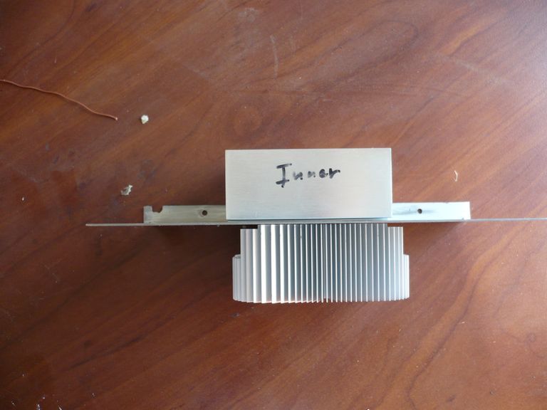

3. Теплообменник (по научному рекуператор, вроде бы).

Как это собственно работает. Вентилятор на воздушном тоннеле гоняет воздух по кругу внутри корпуса, где он нагревается от радиаторов чипсета и процессора, а охлаждается на теплообменнике. Теплообменник же охлаждается своим собственным вентилятором наружным воздухом.
Корпус при этом ПОЛНОСТЬЮ герметичен. Т.е. все швы промазаны герметиком, отверстия с задней стороны разъемов залиты клеем, USB планка заклеена пластиком.
