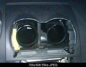

По поводу появившегося небольшого куска времени было решено испытать свои силы в оформлении монитора на торпедо.
Как уже говорил, были куплены запасные паннель центральных дефлекторов, и рамка под магнитолу.
Панель была жестоко изкромсана, в ней было вырезано место под матрицу. Также пострадали и воздуховоды. Их длина также уменьшилась на 2 см.

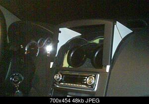

В качестве рамки и козырька идеально нашла свое место рамка под магнитолу.
Примерка рамки:
Вывод - так и будем делать.

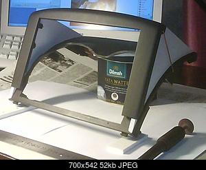

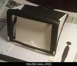

Между рамкой и панелью разместились клинья из вспененного ПВХ. Предварительно все стянуто кусочками толстой проволоки

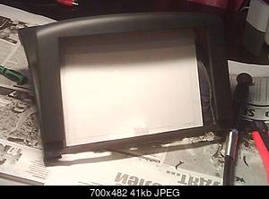

Белый прямоугольник внутри - это имитатор матрицы . Выполнен из куска того же ПВХ.
Вид без матрицы:
Примерка в авто:
