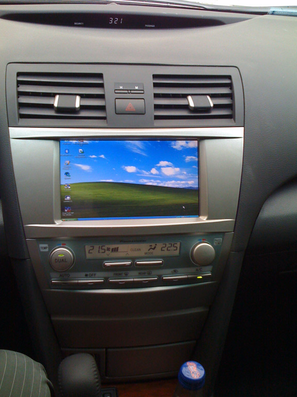

0.Монитор тачскрин 8` соотношение 16:9 lilliput (скажите как запустить автоперекл. на камеру заднего вида!!! и как его сузить в 2DIN картинка чуть не влазит, на PowerStrip он не как не реагирует)
корпус собирал сам

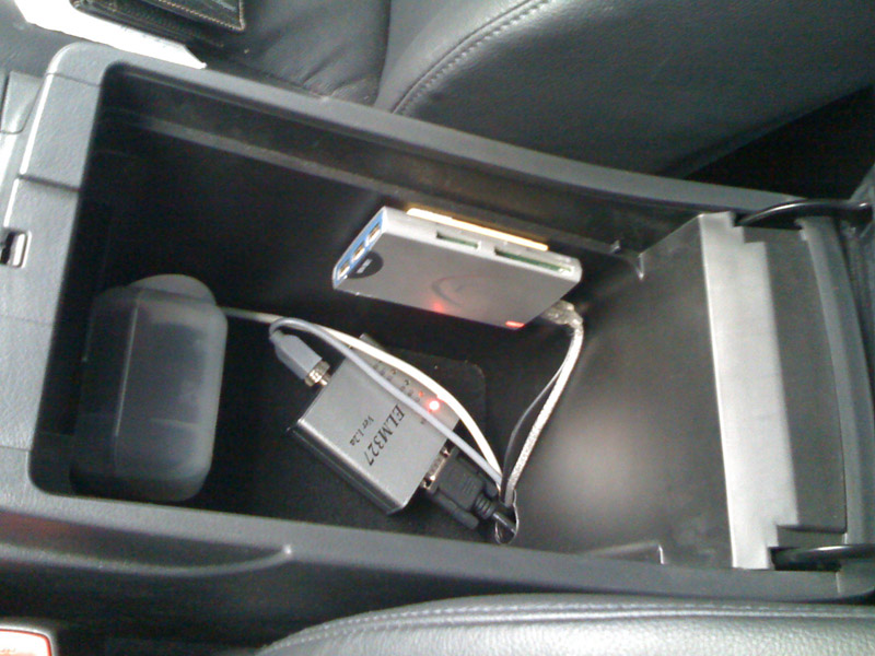

9. Кард ридер и USB розетка в бардачке
10. щелевой Slim DVD-CD пищущий тоже в бардачке

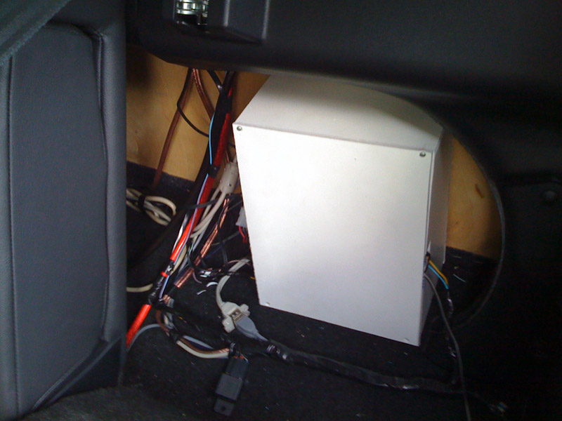

12. блок питания интелектуальный SL (тоже так и неразобрался как правильно настроить поэтому пока запускаю-отключаю принудительно с кнопки)

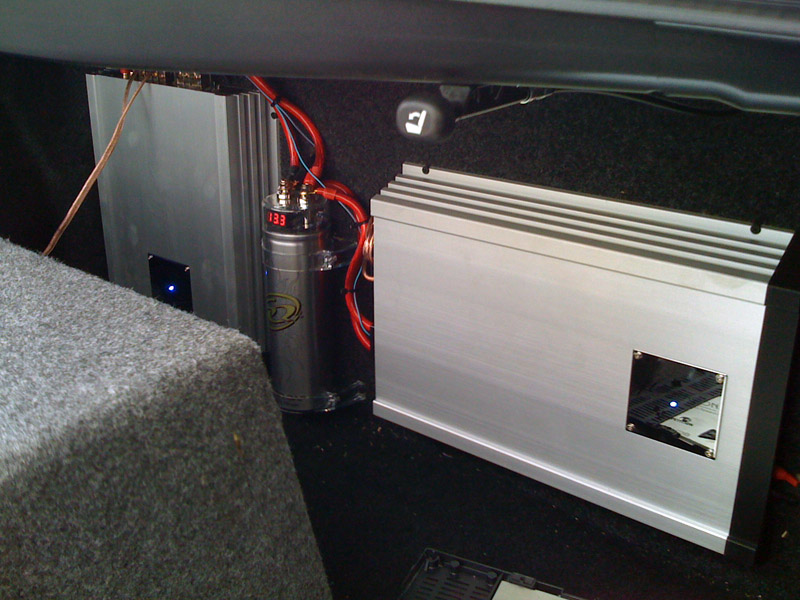

14. усилки m-Dimension 1KD моноканальник и m-Dimension 840K 4х канальник, чистая Япония
15.саб две 10ки Kicker
