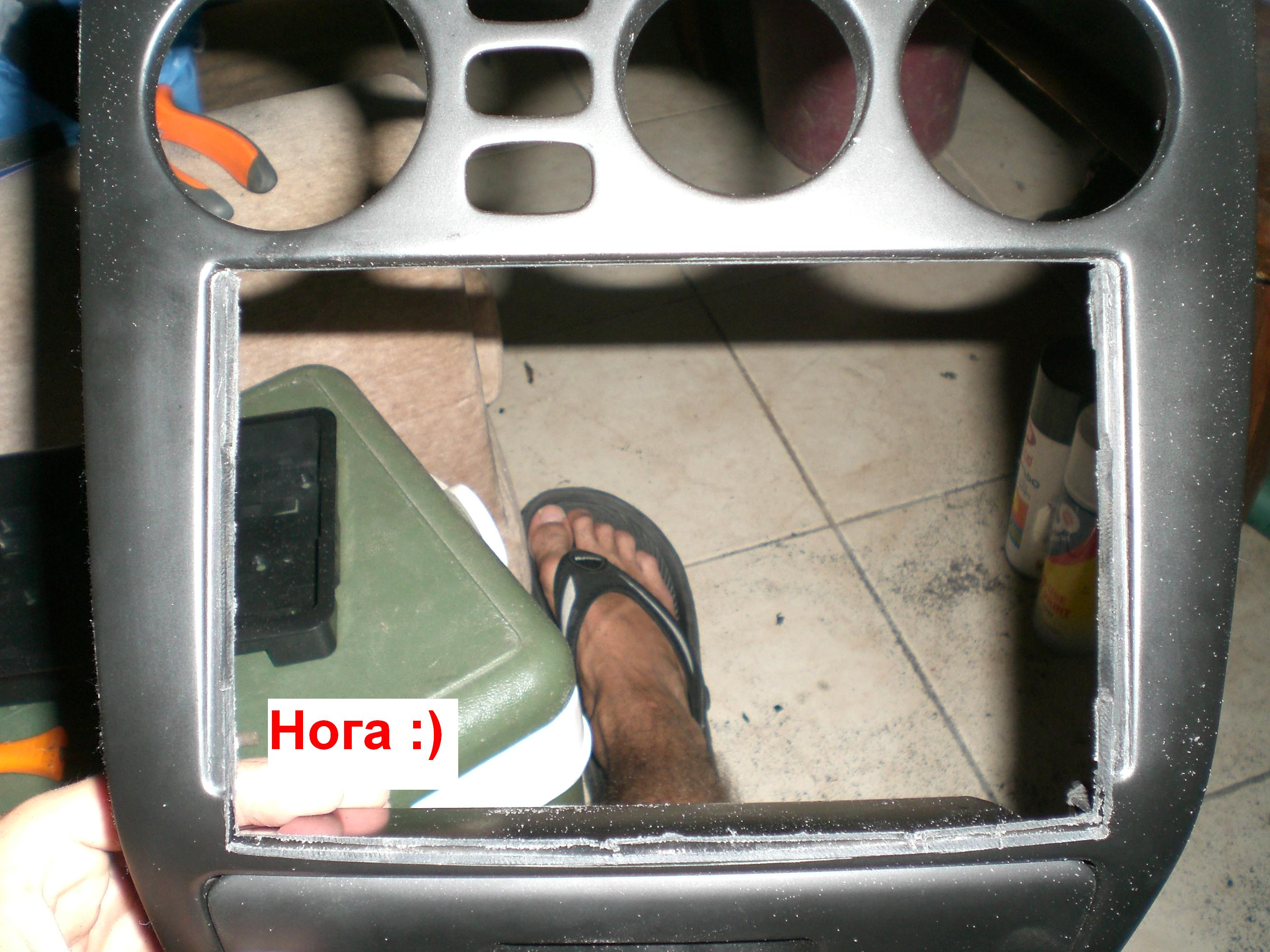

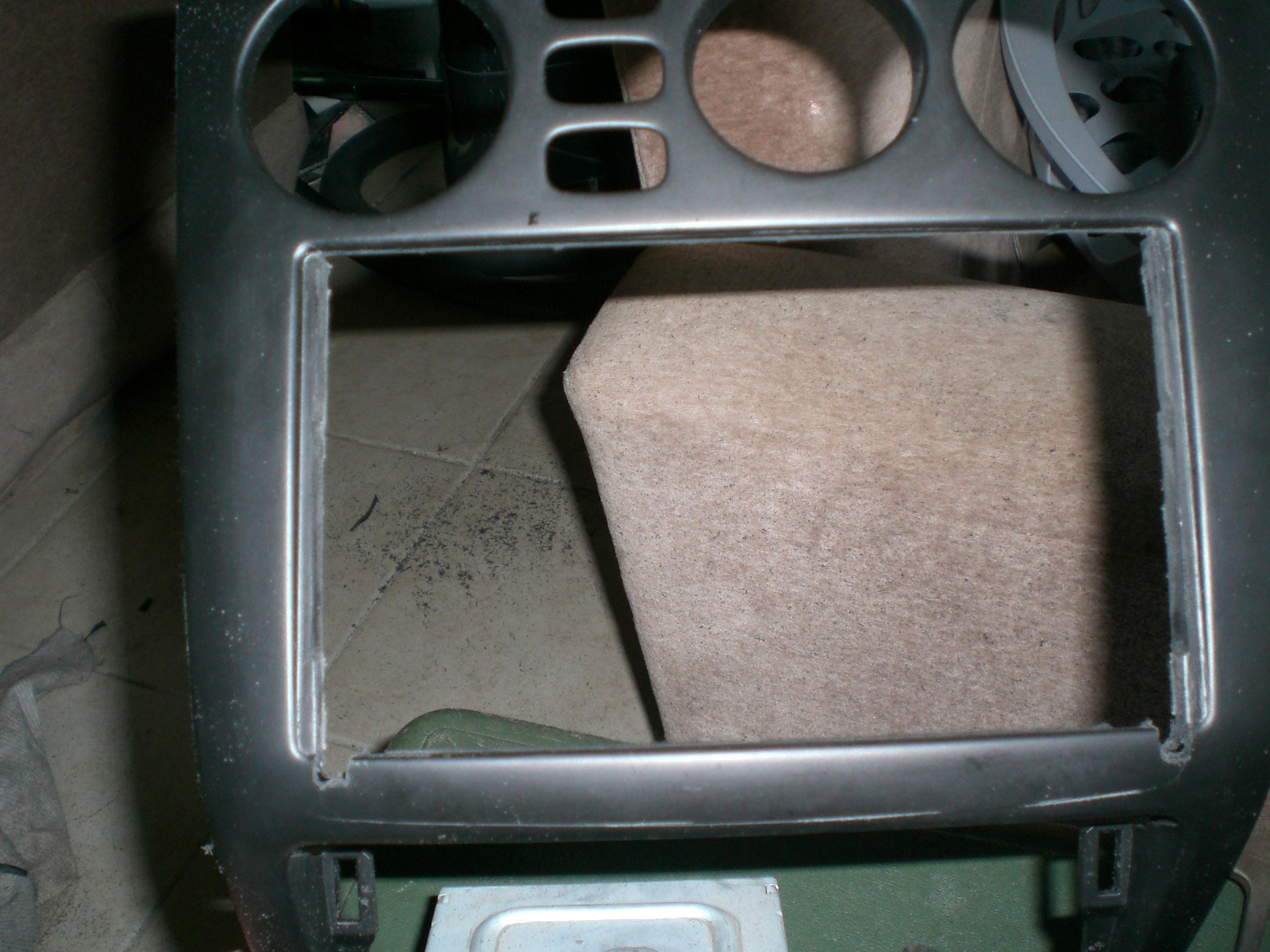

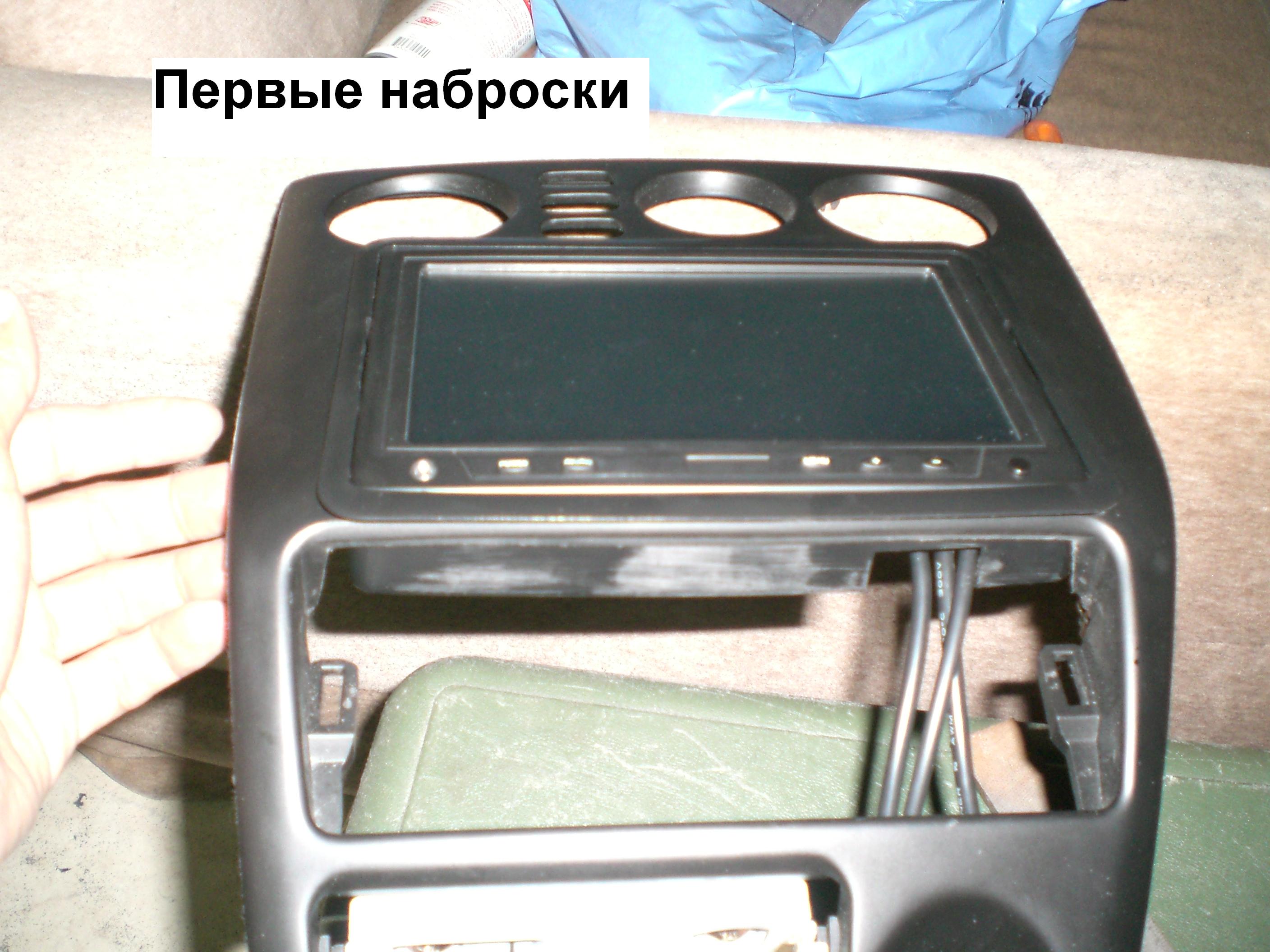

И так появилось еще немного "не совсем свободного" времени ... но делать нечего - все таки надо продвигаться ...
Сегодня очередь монитора, и так ...

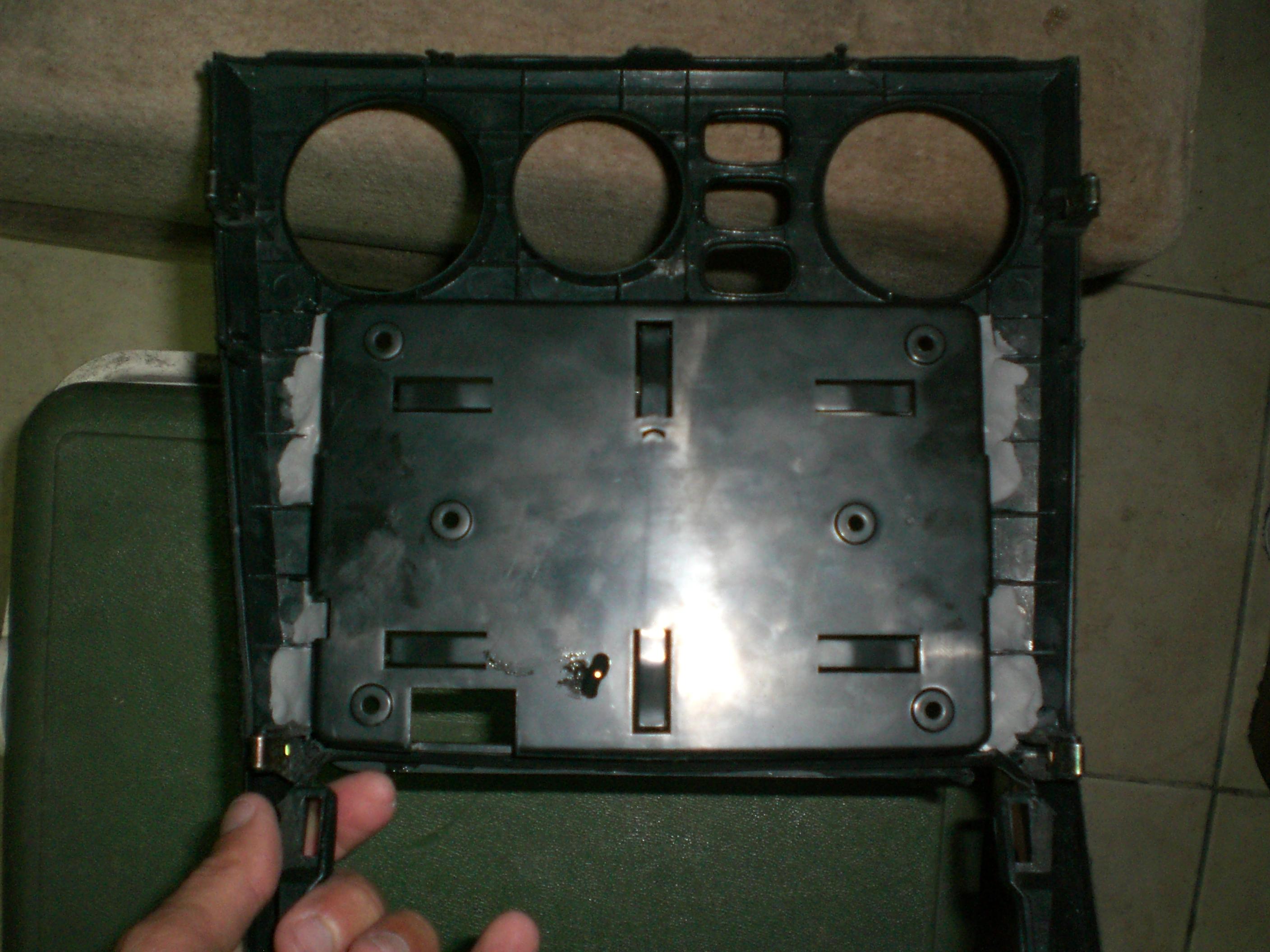

Берем вытаскиваем панель, мп3 кидаем в бардачок.
Что делать с панелью, было много разных вариантов, в конце остановился на следующем:
1. Место под монитор растачивается и подгоняется под неё.
2. Обрезается нижний край.

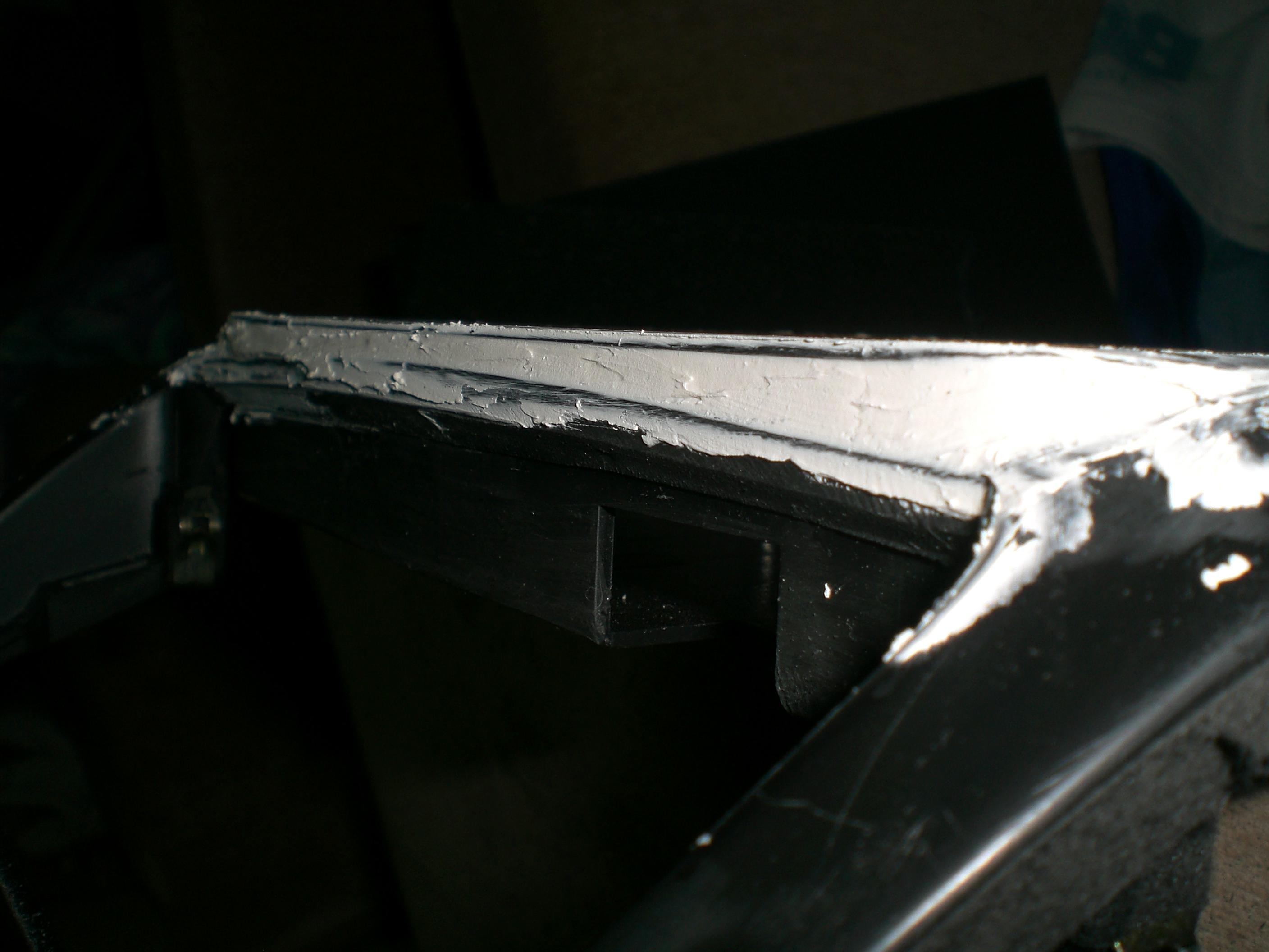

3. Клеем её с помощью эпоксидки и монтажного пластелина с обратной стороны.
4. Шпаклюем нижний обрезанный край ждём пока высохнет и шпаклюем это дело.
Вот что получается на данный момент. Я конечно не специалист но думаю что для первого раза не плохо. Тем более инструменты я давно в руках не держал, кроме отвертки ... все больше компы да компы ....
Интересно услышать критику и советы ....
Фотки идут не по порядку!
