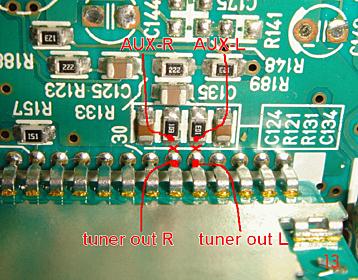

Выводы пронумерованы: 31 и 32 – это линеные выходы с тюнера: правый и левый канал, они то нам и нужны. Для сравнения примерно тоже самое в голове Outback с 6-дисковым ченджером(«Х» – место где перерезать дорожки):
Наш план – перерезать дорожки от тюнера и комутировать через реле с двумя парами контактов - между тюнером и нашим линейным входом: AUX-R и AUX-L – это соотвестврующие выводы тюнера , дорожки которых мы перерезали (выводы 10K резисторов маркированых «103»). Реле BТ-12S.
