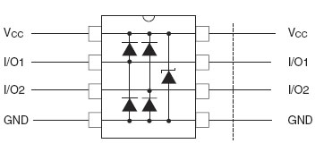

не совсем так... не так уж он и бесполезен... просто в авто вся электротехника идет с расчетом на наводки, обратку ЭДС и прочее... там изначально расчет строится что питание ПЛОХОЕ... а комп требует хорошего, и тут обратка может портить... если питание AC то диод не нужен, а вот при DC я не стану говорить что обязателен, но все таки лучше поставить
наверное поэтому ВСЕ входы-выходы юсбшные около разъемов первым делом проходят через такую микросхемку:
