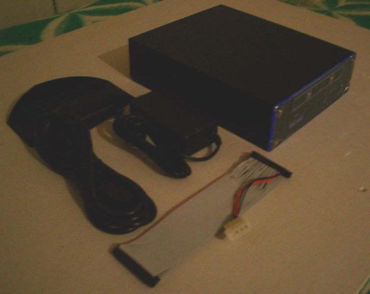

Начал собирать состовляюшие:
мать
корпус
комплект

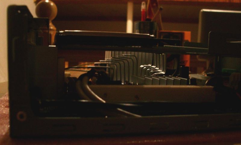

Тогда начал сборку и наткнулся на неболшие проблемы:
Номер 1
Номер 2
Первую решил так:
Вторую флексом !
