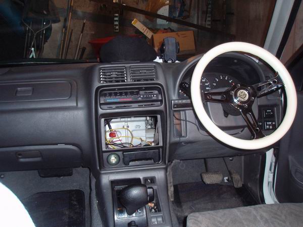

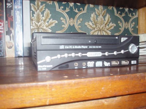

Также был заказал 1DIN CarPC LILLIPUT TC-1000 на матери VIA EPIA ТС с гигагерцевым процем.
вы не поверите! ВСЁ пришло в полном порядке и работоспособности!!! даже камера заднего хода заказанная как опция к монитору работала и давала как положено зеркальное изображение..
Пришел с акциона эскудик, был продан старый и началась инсталяция в машину девайсов...корейца и китайца....
вот тут и вылезла проблемка точнее две. комп хоть по ширине и был стандартен оказался настолько длинный что уперся в стенку и торчал как ... короче просто сильно торчал... а монитор выдвинувшись и понимаясь умерся в козырек центральной стойки и остался под углом 30 градусов.

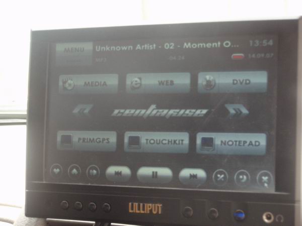

Такой подлости я не ожидал и сильно расстроился, ибо созерцать рабочий стол, наклонив головы ниже колен и при этом хитро извернувшись не входило в мои планы.... варианта было два выдвинуть монитор из посадочного места... и второй, прилепить его сверху торпеды. перрвый вариант оказался самый простой, и я проездил так около 2х месяцев. TV тюнер ловит не плохо при наличии нормальной антены и стояния машины на месте. устраивает. ах да. забыл сказать. из москвы были заказаны два GPS ресивера USB GlobalSat BU-353 на новом чипе Sirf star 3. ( на карманном навигаторе оказался Sirf star 2... кака редкая, но в открытом море пойдет))
в общем навигация радовала безумно точность потрясающая(ну для меня +-10 метров это очень даже Вэри гуд) ....
звук...звук у монитора Lilliput который выдвигайщийся(там типа 4*45 ватт на канал) не просто де..мо а ....в общем патефоны по моему и то лучше.. расстроился я.... стал думать.... решение пришло рано утром, когда я шел в гараж... магнитолу -на место, монитор, который предназначался для детей- на торпеду( пусть всё таки лучше читают)
корейский комп брату а я буду ставить лиллипута ТС-1000. получилось не плохо. не считая того, что звук всёравно не устраивал... я понимал, что старенькая магнитола (но зато японская) не имеющая линейных входов явно уступает решениям с FM трансмиттерами, тем более, что у меня так заведен ещё и ченджер.... но ни чего ездил та пока не поменял голову(магнитолу на более менее нормальную)
и все всталот на свои места: комп лилипут с магнитолой в центральной стойке и Лиллипут монитор на торпеде. так пока и езжу.
