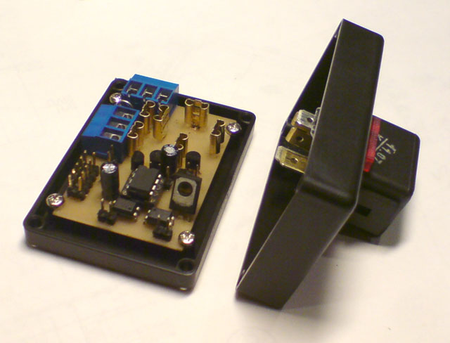

Готовим новое поколение контролеров, один промежуточный тестируется, второй собирается, смотрим новую компоновку с погруженной релюхой.
Добавлены функции:
1. Управление усилками
2. Автовключение монитора.
3. Контроль бортового напряжения переведен с ACC на input12v. Напряжение как и раньше контролируется в двух случаях - при старте комп запускается только после того как перестанет скакать напряжение изза работы стартера авто и корректно завершит работу если при выключенном двигателе бортовой аккумулятор просядет так, что появятся шансы потом незавести авто.
