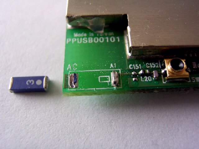

Я вначале использовал донгл обычным способом. Однако в авто это не совсем удобно. Торчит как собачий х..вост, чуть придавил и оно отломилось. Потом упрятал донгл внутрь корпуса. Корпус железный, потери сигнала до 30 процентов. Пришлось донгл разбирать, выкидывать встроенную керамическую антенну, и припаивать кусок коаксильного кабеля. Щас попробую прицепить фото.
На первом фото, то что надо для работы, на последнем готовый результат. Керамическую антенну выбросить обязательно. На фото устанавливают переходник для кабеля, однако я просто вывожу наружу кусок тонкого коаксильного кабеля типа RG 174. В качестве наружней антенны можно использовать антенну с моей ссылки выше. Можно выдрать антенны из убитого ноута, тоже прекрасно работают.
