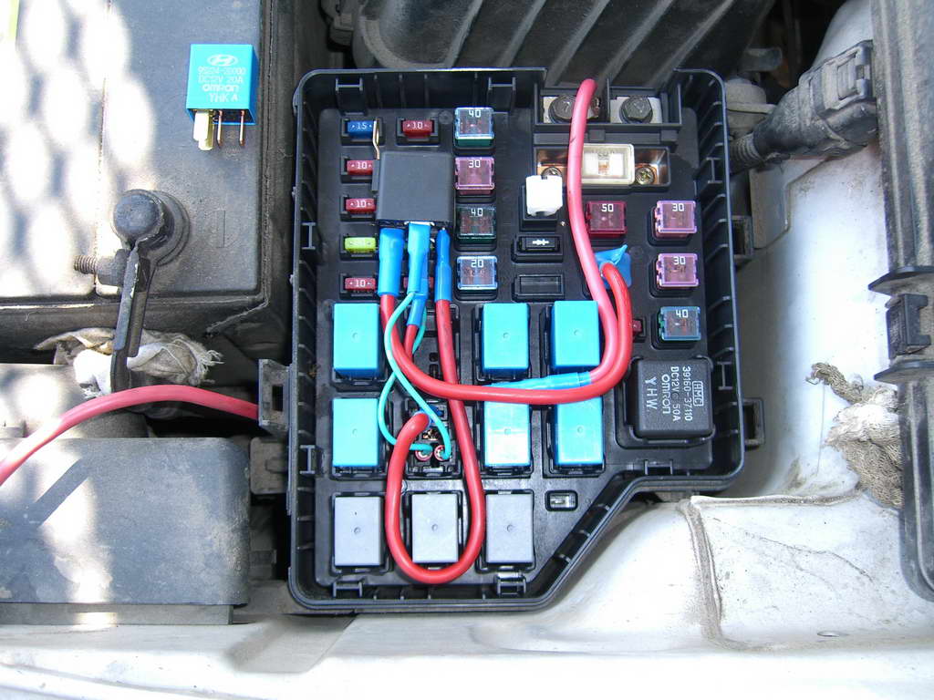

По умолчанию Вот простейшее решение проблемы со сбросом аппаратуры при пуске
В качестве дополнительного аккумулятора применяется аккум от UPS (Я взял 7 а/ч). Цена такого - 300-400р, приличный кондёр стОит дороже в разы...
Суть - в момент , пока работает стартер, вся аппаратура отключается от бортсети и питается от своего резервного аккумулятора. Проводку и/или блок реле переделывать не надо - просто припаиваешь провода с наконечниками к новой релюшке и всовываешь в соответствующие контакты для штатной релюшки
