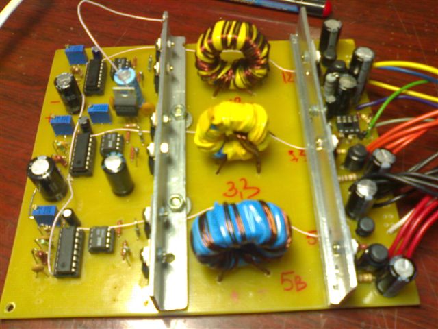

[QUOTE=xDriver;47651]Извиняюсь что вопросом на вопрос, а по какой схеме ?
Уважаемый xDriver, собирал по Вашей схеме, на фото должны узнать .
Подключал к аккумулятору автомобильному, просадка всеравно есть.
Трансформаторы мотал проводом: 12В I-0.9мм в два провода II-0,7мм в два провода; 5В I-0.9мм в два провода II-0,9мм в два провода; 3.3 I-0.9мм в два провода II-0,9мм в два провода (мерил штангенциркулем).
3.3 пока не использовал и не мерил просадку.
феррит мн2000
Подскажите в чем может быть ошибка?
(если фото неважнецкие, в понедельник могу выложить в качестве)
