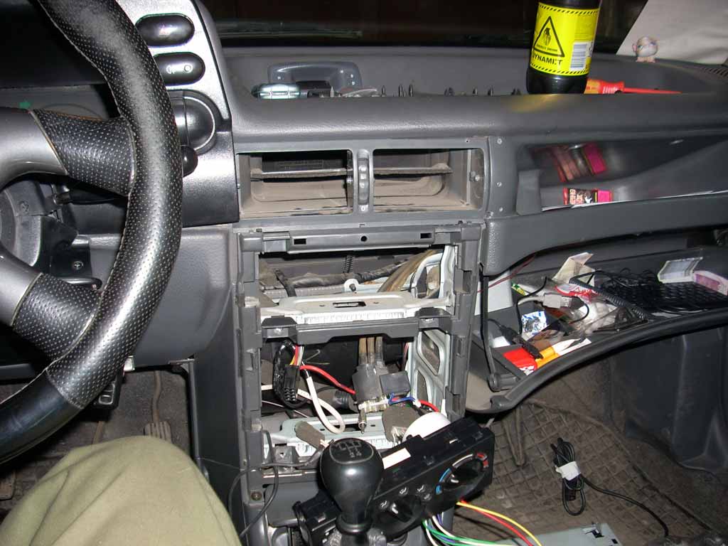

центральный воздуховод - очень хотелось спрятать туда монитор на моторизированом подвесе, но после разбора выяснилось, что справа его глубина всего 14 см, нужно 18. Не влезает.
Если объединить воздуховод и дырку под ним, а регулятор печки перенести ниже, можно вмонтировать моник и сделать ему панель. Но приложил, посмотрел - не нравится. Угол обзора неудачный. И нариков привлекает... во дворе с вмонтированым моником долго не простоит. Не снимешь, чтобы повернуть...
Возвращаюсь к идее обычного съемного подвеса. Шнуры встанут либо в одном из воздузоводов, либо в нише над бардачком. Буду ещё смотреть куда удобнее.
Расположение антенн GPS и WiFi в догонку...
