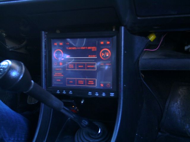

Системник установил под водительское сиденье, в багажник поставил 4х канальный усилитель VELOS, GPS мышку положил в угол панели. Провода иптания усилителя и системника провел от АККа через предохранитель Mystery 80а. Усилитель и системник соединил экранированными кабелям (звук). Шумов при работе нет. Звук чистый. При включении ПК слышен очень тихий щелчек.
Осталось подключить камеры и остановить свой выбор на каком-нить фронтэнде.
Заменил фото
