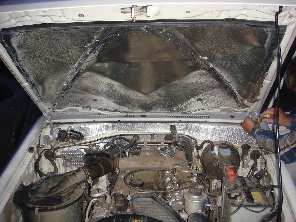

Теперь будем делать звуковую в мооооооторном отсеке . У дизельных машин есть такой минус , через чур шумный двигатель и вследствии его слышно в салоне , было решено сделать звуковуху под капотом , для этого была использован специальный метвлизированный слой выибродельфика . Вот начнем с подкапотного пространства . Опять же все промываем , далее обезжириваем и клеим вибродельфик , опять же все нагреваем и радуемся . С капотом было сложнее . Капот был демонтирован (весил он через чур много , еле его снял ) поставлен к стенке и промыт керхером , просушен и обезжирен . Наклеена обычный вибродельфик , но клеить через дырочки было сложно , далее метализированная шумка и все проклеено скотчем и поставлено обратно .
