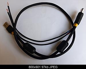

...В качестве целевого решения, в моем случае, думаю нужно организовать питание ЦАПа независимо от хаба и подавать его с задержкой 3-5 сек. после подачи питания на хаб (на время монтирования флешки).
В таком случае нужен самодельный USB кабель, в котором отсутствует линия +5V.
Питание заведено прямо в разъём, который подключается к звуковой карте. Напряжение подаётся от отдельного источника с задержкой включения.
Или, как вариант -- делать переходник коммутатор питания для USB по схеме ниже. Он управляется внешним напряжением по линии "InVinCam".
