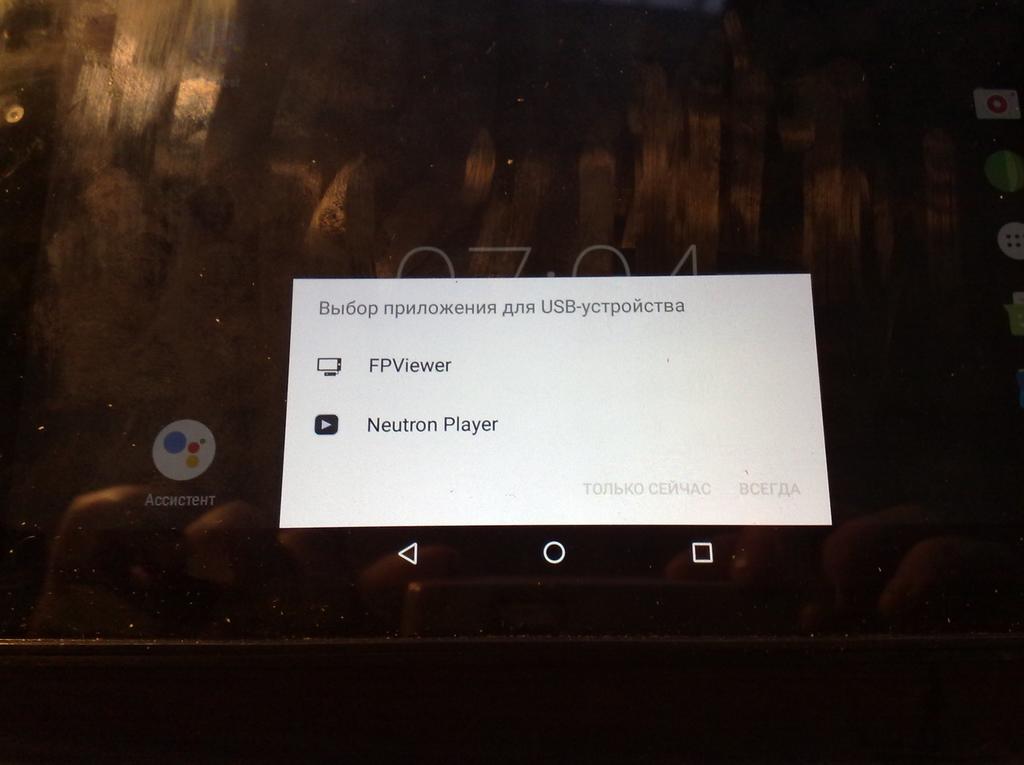

Плеер запускается автоматически при подключении звуковой карты по линии USB и подаче питания.
Да, похоже на то. При подключении к планшету (в той же конфигурации как и в авто) дома на столе такого же USB ЦАПа напрямую через OTG-кабель выводится стандартное окно выбора приложения. Я правильно понял, что этот запуск настройками никак не убрать?
Можно попробовать сменить алгоритм: появилось АСС, планшет проснулся, через 1-2 сек. активируется OTG, ещё через 3-5 сек. подаётся питание на HUB.
Попробую, но быстро это проверить не получиться.
