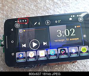

Плеер запускается автоматически при подключении звуковой карты по линии USB и подаче питания. Можно попробовать сменить алгоритм: появилось АСС, планшет проснулся, через 1-2 сек. активируется OTG, ещё через 3-5 сек. подаётся питание на HUB.
StickMount срабатывает при подключении OTG (при замыкании 4 и 5 контактов на USB планшета) и обнаруженного по USB активного оборудования. И на планшете появляются значки USB подключения.
Первый значок -- это OTG, второй -- HUB, третий -- подключённая в HUB флешка.

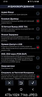

Ещё в Neutron можно снять активацию "Аудио Фокуса". Переход в "Настройки"-- "Аудиооборудование"--"Аудио Фокус".
Название: Screenshot_20241005-074301_Neutron Player.jpg
