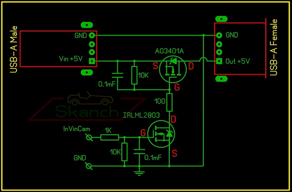

Модуль коммутатора питания USB собственной разработки сделан по такой схеме с управлением вкл./выкл. от линии +12V фонаря ЗХ.
Размер модуля 24 мм Х 24 мм.
