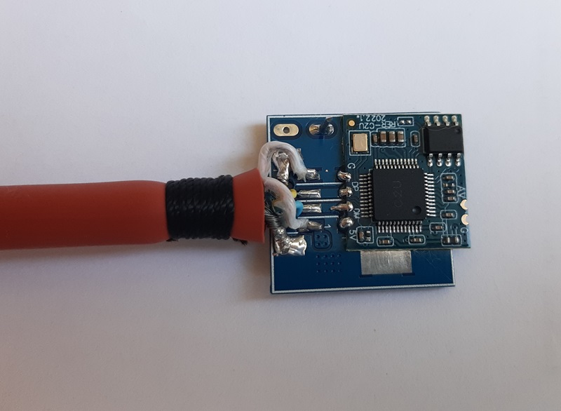

Собрал в свой корпус вместе с модулем коммутации питания по линии USB.
Самодельный экранированный USB кабель "одет" в гибкую силиконовую изоляцию.

Через термопроводящий скотч приклеил и припаял модуль видеозахвата к модулю - коммутатору линии питания.

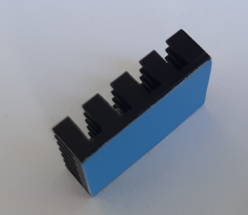

В термоусадке прорезано отверстие над достаточно горячим чипом и наклеен подходящий по размеру радиатор.

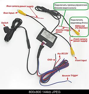

с блоком переключения двух камер.
