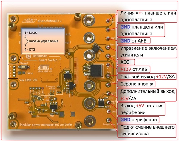

Сообщение от ekid Посмотреть сообщение
датчик хола есть? Доступно?
Не искал... С моим БП Холл не нужен. Всё управляется по кнопке питания планшета -- максимально приближено к штатной работе с минимальными вмешательствами в конструкцию.
