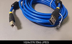

Правда и кабель USB уже нужен самодельный, в котором data-линия обязательно "одета" в собственный экран. В таком исполнении кабель гарантирует защиту от внешних помех на длине 4,5-5м. Да и линия питания внутри кабеля на такой длине желательна больше, чем 24AWG (0.2мм2).
