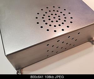

Автомобильный вариант внешнего блока питания для Mac mini A1347 построен на преобразователе, топология которого относится к Buck-Boost (повышающе-понижающий) DC-DC-конвертерам . Такой вариант преобразователя необходим, когда входное напряжение неустойчиво и может быть как выше, так и ниже напряжения на выходе преобразователя. Мощность БП 100W. Входное напряжение лежит в диапазоне от 11 до 27V. Выходное настроено на 12,1V, но можно получить практически любое от 9V до 24V.
Контроллер управления позволяет включать и выключать блок по линии АСС(IGN), "нажимать" кнопку питания на маке, имеет все необходимые временные задержки для правильного завершения процесса выключения Mac mini.
