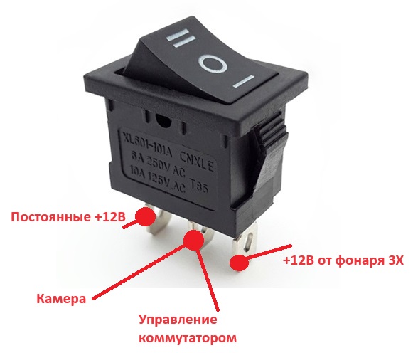

Диод не нужен.
EasyCap, идущий от камеры обгона тоже нужно будет подключать к юсб-хабу через вышеописанный переходник или можно будет подключать напрямую?
Если камер несколько, а EasyCap один, то нужен коммутатор видеосигнала.
Если на каждую камеру есть свой отдельный EasyCap, то переключение делать отдельными коммутаторами питания для каждого EasyCap. Схема коммутатора питания как ниже .
Но подключать все через HUB.
