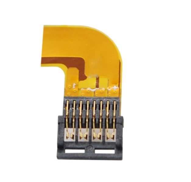

Что бы добраться до батареи нужно снять декоративную пластиковую крышку, прочно приклеенную на двухсторонний скотч. В инете есть подробные видео, как "потрошить" этот девайс.

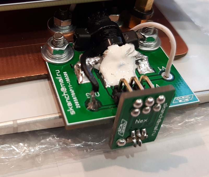

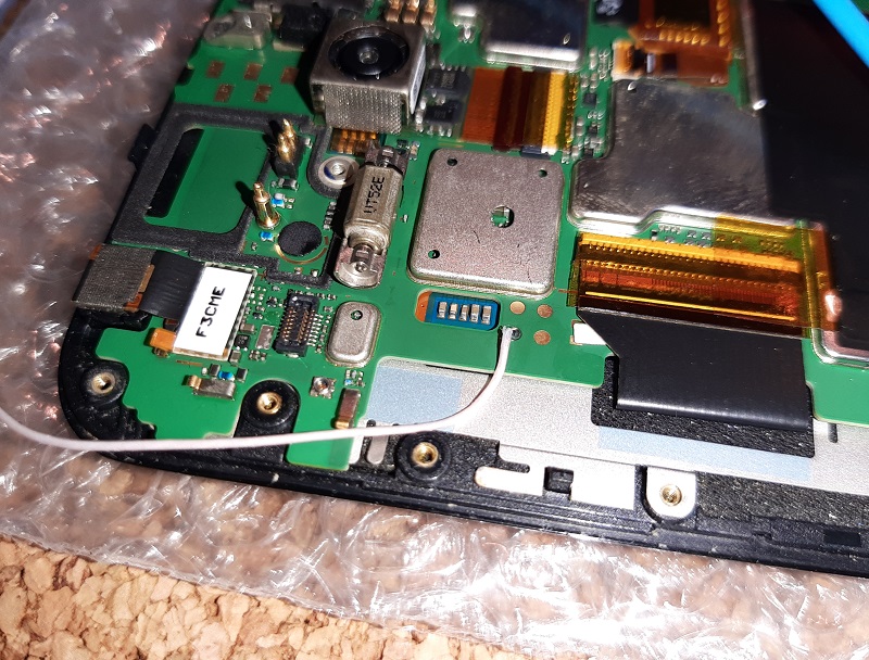

Управление смартом я делаю по "нажатию" на кнопку питания, припаяв один управляющий провод, который, как и в Nexus 7(2013), работает при коммутации на "массу". Ниже нужный "пятак"...

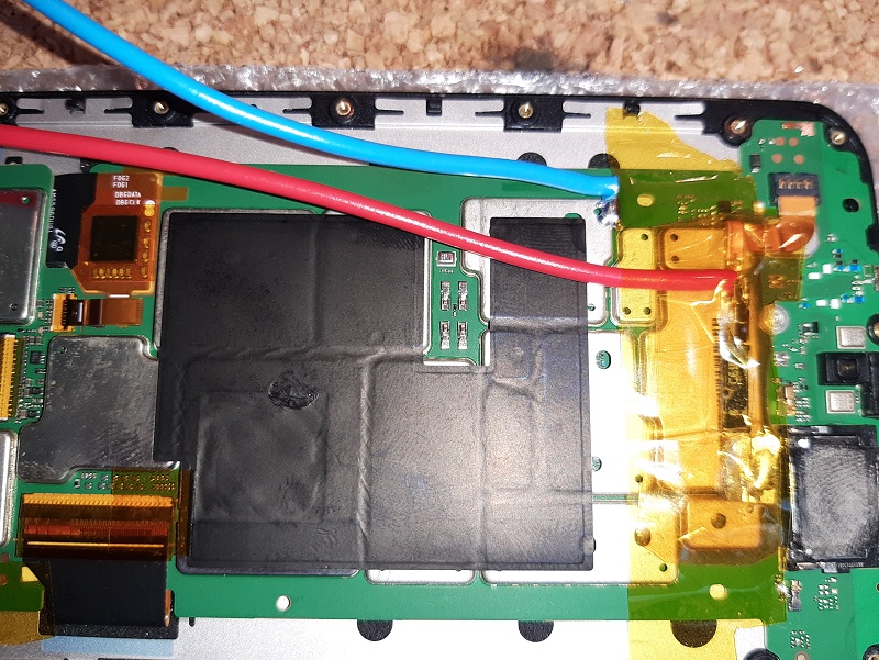

Контроллер от батареи оставляю из-за специфического разъёма и встроенного в контроллер идентификатора "оригинальной батареи".
"Плюс" паяю на соответствующую контактную площадку на контроллере, "минус" на общую "массу" на материнской плате ( я выбрал ближайший корпус экрана). Сечение проводов по 0.75 мм2.

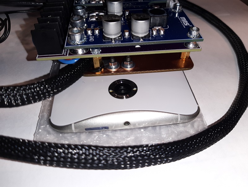

Блок питания, неоднократно уже проверенный, с двумя независимыми каналами -- один для планшета , второй для USB HUB. HUB четырёх-портовый на VL817, переделанный на внешнее питание, с самодельным кабелем и угловым micro USB разъёмом.

Для установки БП и крепления разъёма USB делаю площадку из стеклотекстолита.
Блок питания на стойках крепится к площадке.
