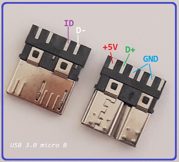

Для самостоятельного изготовления кабеля USB ниже распиновка разъёма
