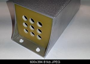

Попробовал "связку" buck-boost DC-DC преобразователь с линейным модулем на LT3083. На "buck-boost" подал входное напряжение 11,6V, выходное напряжение выставил 14,35V, на линейнике выходное 12,6V. Под нагрузкой в 2,8А пульсации на выходе линейника 8--10mV, температура на корпусе микросхемы (без радиатора) 78°С. Такое подключение гарантирует линейное напряжение +/-12V в авто при нестабильном бортовом напряжении.
Учитывая, что buck-boost DC-DC с полной гальваникой, то получаем действительно "чистое" и стабильное напряжение +/-12V.
Вентилятор охлаждения подключён к входному напряжению модуля и чтобы постоянно не "жужжал" напряжение на него подаётся через термореле с фиксированной температурой срабатывания 60°С. Реле закреплено на поле платы рядом с микросхемой. При таком монтаже оно срабатывает, когда на корпусе "стаба" температура достигает 70-75°С и отключается, когда остывает до 45-50°С.
Крепление "карлсона" через демпферы для снижения шума при его работе.
